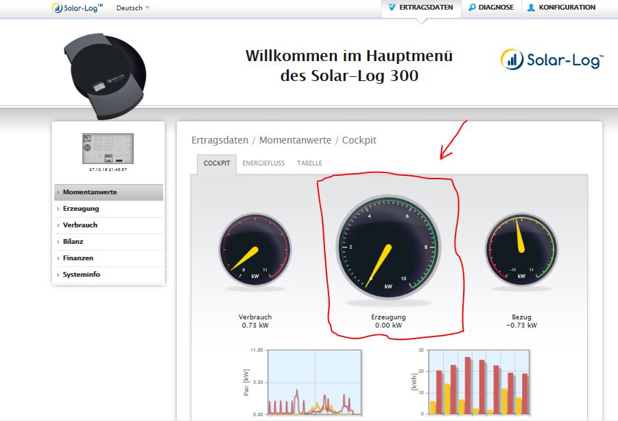

      ich bin noch ganz in den Anfängen meiner Visualisierung. Nun habe ich mir die Frage gestellt, wie man einen (bestimmten) Teil einer Webpage einbinden kann?
      Konkret:
      Meine PV-Anlage bietet mir über SolarLog lokal eine Webseite (Dashbord) aus dem ich gerne einen Teil in meiner Visualisierung haben würde.
      Die komplette Seite einzubinden ist mir ja gelungen, aber innerhalb des iframes eine genaue Position bekomme ich nicht hin. Mich interessiert nur der markierte Teil.
      Was muss ich tun?
      Little_tiger

        Hallo.
        <iframe src="http://www.iobroker.net" id="my-iframe" scrolling="no"></iframe>
        Den Code einfach ins html Widget kopieren.
        Erklärung: In der html wird ein DIV angelegt welches über ein iFrame eine Webseite anzeigt (hier Beispiel iobroker.net, dort wird jetzt nur noch der Anfang der Adapterliste angezeigt).
        Über my-div kannst du die Größe des anzuzeigenden Ausschnitts definieren.
        Über my-iframe kannst du dann via top und left das Offset angeben um zu definieren, an welcher Stelle das iFrame "beginnt" den Inhalt anzuzeigen. An den ganzen Parametern musst du dann rumspielen.
        Ich hoffe, das hilft.

            little_tiger last edited by
            Hallo Marc,
            genau das war die Lösung. Es hat super geklappt.
            Vielen Dank für den Tipp!

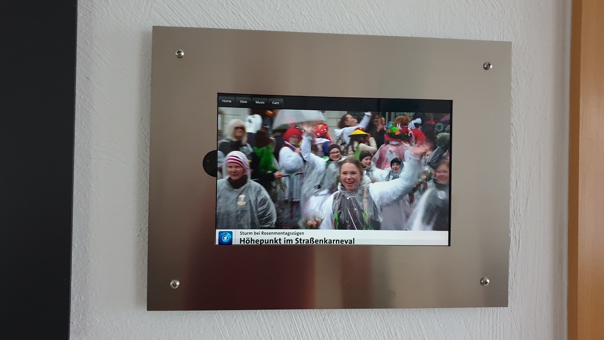

                                  So, ich hab die Lösung, war zumindest für mich nicht einfach.
                                  Ich hab ein Tablet an der Wand welches Full HD kann, eine echte Auflösung aber von nur 1280 * 800 hat.
                                  Also, neue View erstellt, ein HTML Widget eingefügt, bei HTML folgendes eingegeben:
                                  <div style="position:relative;width:1290px;height:750px;overflow:auto;">
                                          <iframe src="https://www.tagesschau.de/100sekunden/" height="1000" width="2000" style="border:none;overflow:hidden;position:absolute;left:-360px;top:-230px;">
                                          </iframe>
                                  </div>
                                  Vielleicht nicht perfekt, für mich aber genau das was ich gesucht habe.
                                  Ich hoffe, dass mit diesem Post anderen geholfen ist.
                                  Anbei ein Bild.
                                  P.S., die Edelstahlblende hat mir eine Firma aus dem Netz gemacht, bin super zufrieden mit Preis/Leistung.
                                  Man beachte den Kamera Ausschnitt, das war eine Maßanfertigung mit Laserschnitt.
                                  ![0_1551717948411_nachrichten.jpg](Lade 100% hoch)
                                  Gruss Bernd

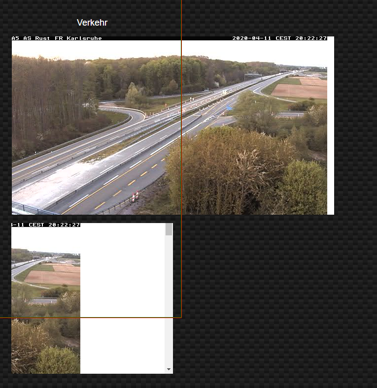

                                      habe diesen Thread gefunden und dachte er löst mein Problem. Leider bekomme ich es noch nicht so hin wie ich es mir vorstelle.
                                      Ich möchte eine Verkehrskamera im Vis einbinden. Es soll aber nur das reine Kamera Bild angezeigt werden ohne die Ränder der Homepage.
                                      Ich habe meinen Link in den Vorgeschlagenen Code kopiert.
                                      <iframe src="https://verkehrsinfo-bw.de/kamera?id=FR052" scrolling="no"></iframe>
                                      Leider bin ich zu blöd und verstehe bzw finde ich nicht my-div sowie den my-iframe um das Offset zu bestimmen. Wo sind diese Eingabe Möglichkeiten versteckt?
                                      Vielleicht kann mir ja jemand einen Tipp geben.
                                      Gruß Julian

                                          mcchickents last edited by
                                          Hi deine Antwort habe ich gesehen. Und auch ausprobiert.
                                          <iframe src="https://verkehrsinfo-bw.de/kamera?id=FR041" height="1000" width="2000" style="border:none;overflow:hidden;position:absolute;left:-672px;top:-194px;">
                                              </iframe>
                                          </div>
                                          Bei mir ist das jetzt leider nur noch etwas zu groß. ich bräuchte das ca. um die hälfte kleiner.
                                          Gruß Julian

                                            FredF Most Active Forum Testing @mcchickents last edited by
                                            @mcchickents sagte in [Gelöst] Teil einer Webseite einbinden in VIS:
                                            Dann diese werte halbieren:
